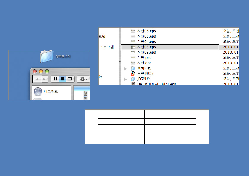

오늘 갑자기 이상한 오류가 생겼습니다.
아이콘이나, 파일, 폴더, 창등 마우스를 클릭하면
클릭한 대상에 검은 사각라인 생깁니다~
검은사각라인이 생기면
쿽 프로그램 도큐멘트에 검은사각라인 그 부분이 보입니다.
사진 첨부했구요~
딱히 갑자기 왜 이런 현상이 발생하는지 알 수가 없네요~
어떻게 해결해야 할지 몰라서..
고수님들의 답변 기다립니다.~~~

이것은 시스템환경설정의 손쉬운사용의 VOICE OVER기능이 켜져서 그럽니다.끔으로 설정하세요.
장애인들을 위한 선택사항인데 실수로 단축키를 눌러서 실행이 된것입니다.
맥사이트(A/S점/복구) 클릭후 (자기소개)클릭후 내용을 참조하세요..

감사합니다. ^^ 바로 해결되었네요~
검은라인, 사각라인등,, ;; 검색해보았는데 안 나와서요~
답변 감사합니다. 님들~

자주 물어보는 질문중에 하나 입니다.
윗분 말씀되로 하시면 되고요.
단축키가 있다보니 칸혹켜집니다.
장애자용 옵션 입니다.
도움이 필요하시면 베스트맥(A/S,판매)를 클릭하고 자기소개를 참고하세요

그거 환경설정들어가셔서 손쉬운사용에 들어가셔서 보이스오버를 꺼주시면되요.가끔 단축키 때문에 아마 커맨드 F5인가..잘못눌러져서 그래요...
