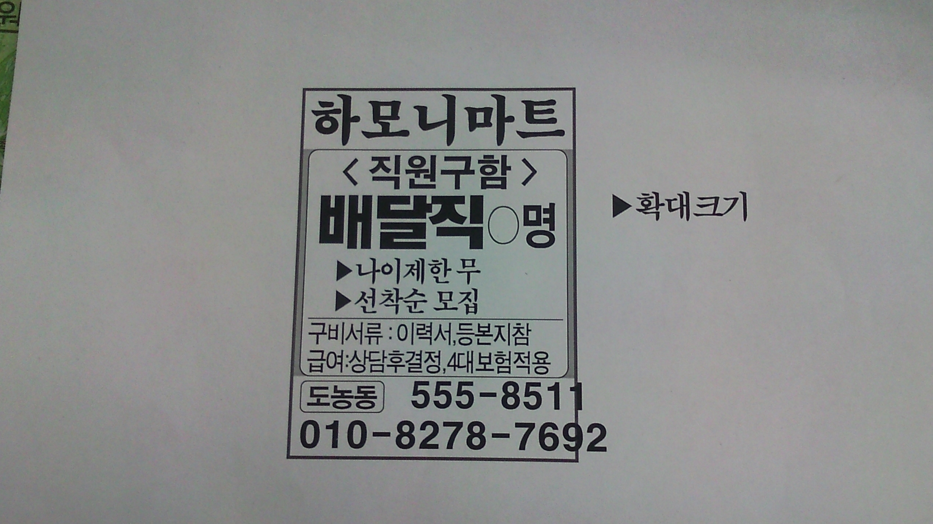

퀘에서 출력을 하면 글씨는 괜찮은되 숫자가 자간이 넗게 나옵니다.
글상자 박스안에서 그렇게 나옵니다.
