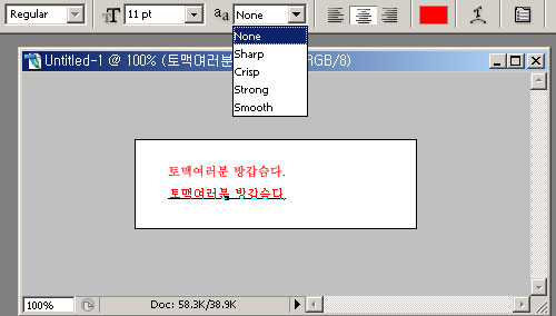

안녕하세요? 고수님들에게 머하나 여쭤볼게여
다름이 아니라 홈페이지 만드는데
윈도우용 포토샵과 일러스트를 병행하는데요 전에는 포토샵으로
만들다가 일러스트가 작업속도나 색감이 좋아서 최근에는 일러스트
로 홈페이지 레이아웃을 짜는데요
좋은 프로그램이긴 하지만 포토샵에 있는 기능중에 일러스트에는
없는건지 모르는건지 폰트에 안티알리어싱을 없앨수가 없네여
아래 첨부그림처럼 포토샵의 안티알리어싱을 none로 하면 칼같은
느낌으로 작업이 가능해서 여러모로 편리하거든여
일러스트에는 안티알리어싱없애는 그런기능이 없는지여?
아니면 어떤 꽁수라도 있는지요?
미리 감사드립니다 꾸벅
